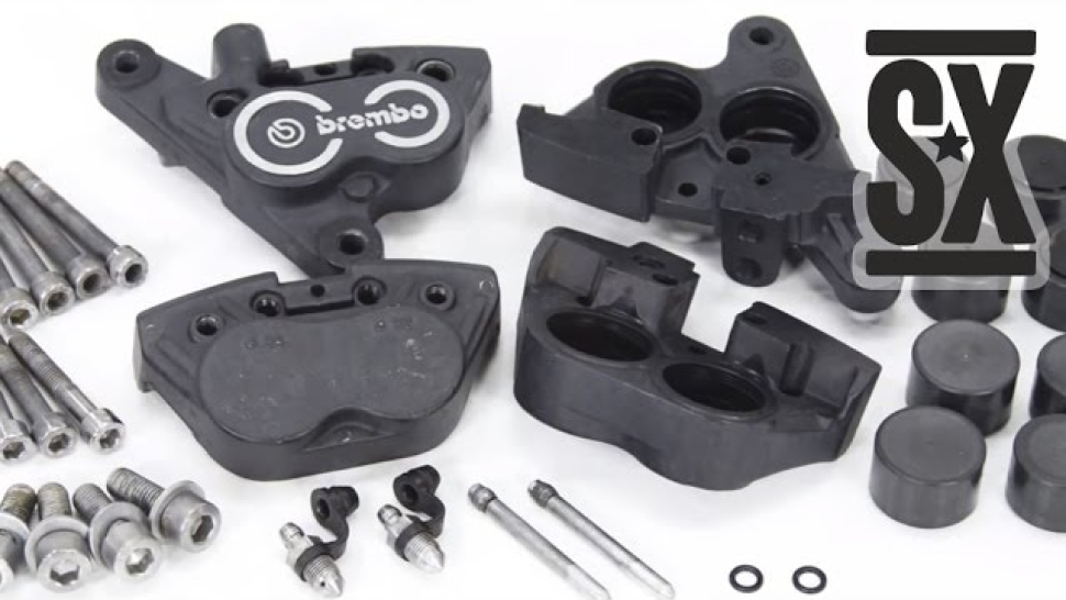

На K1100LT стоят два четырехпоршневых передних тормозных суппорта с нестандартным креплением. В нашем проекте мы оставляем стоковые стаканы вилки, а значит, замена суппортов на новые требует установки дополнительных кронштейнов-переходников. Подобные кронштейны всегда выглядят инородно на мотоцикле, поэтому мы решили почистить и восстановить стоковые суппорты.
Качественная чистка требует полной разборки. При разборке желательно менять сальники поршней и поршни, если их покрытие повреждено. Найти ремкомплект суппортов на старый мотоцикл непросто, мы ограничились только чисткой, так как все элементы были в хорошем состоянии.

Суппорты
  • Суппорты чистятся обычным средством для мытья посуды.
  • Поршни легко вынимаются обычным автомобильным компрессором.
  • Перед сборкой все каналы необходимо продуть, чтобы удалить воду.
  • Сальники моются мягкой щеткой, поршни желательно отполировать пастой, если на них есть налет или окись.
  • При сборке поршни, сальники и резиновое кольцо смазываются. Лишняя смазка удаляется с поршней сальниками при вдавливании.
В целом получилось хорошо! Суппорты стали намного свежее. Заводское покрытие в достаточно хорошем состоянии, поэтому перекрашивать не имеет смысла. С новыми колодками суппорты будут отлично работать, а в качестве главного цилиндра мы установим фрезерованную тормозную машинку ABM 22 мм с интегрированным бачком.
