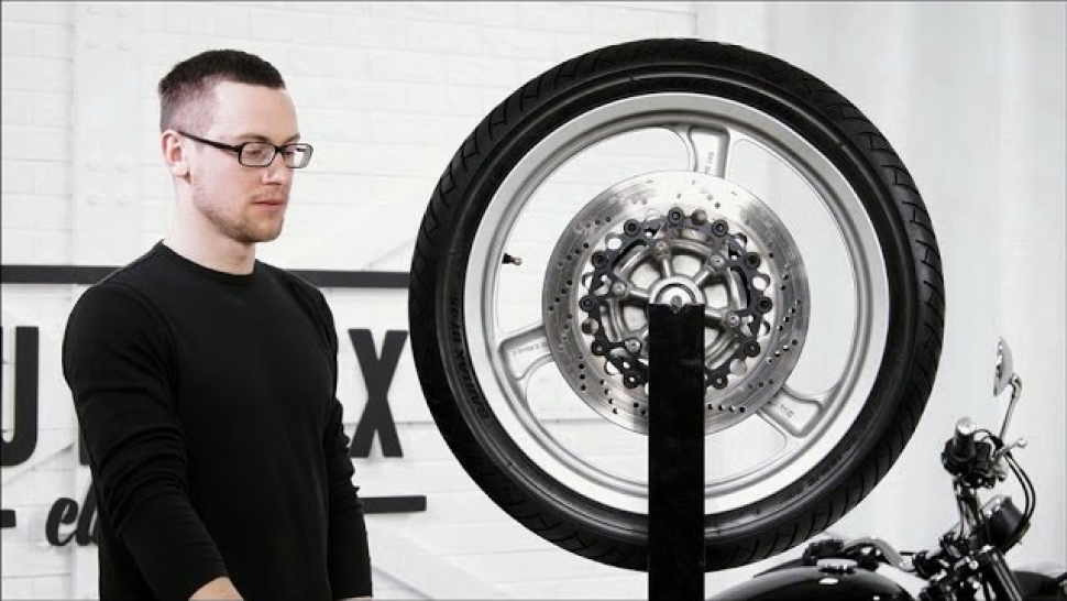

Статическую балансировку мотоколес необходимо делать после шиномонтажа. При шиномонтаже желательно проверять целостность и биение диска. Если диск поврежден или деформирован, его надо ремонтировать перед балансировкой. Для балансировки необходимо вывесить колесо на горизонтальной, свободно вращающейся оси. Для этого удобно использовать специальный стенд. Колеса балансируются с накачанной резиной и тормозными дисками. Заднее колесо иногда балансируется еще и со звездой, если она жестко крепится к диску (точную информацию смотрите в мануале конкретной модели мотоцикла).

1) Качните колесо. Когда оно остановится, самая тяжелая точка колеса будет внизу (точка X1).
2) Поверните колесо на 90 градусов и отпустите. Убедитесь, что точка X1 в том же месте. Если она будет смещена, сделайте операцию несколько раз, чтобы выбрать среднее положение.
3) Установите груз напротив самой тяжелой точки X1. Лучше начинать с самого маленького и приклеивать его не полностью, чтобы было легче снять.
4) Поверните колесо на 90 градусов и отпустите. Если груз будет возвращаться вверх, значит, точка X1 его перевешивает, и надо добавить груз. Добавляйте грузы, пока колесо не перестанет двигаться при повороте на 90 градусов.
5) Если колесо в различных положениях статично (не двигается), снимите тестовые грузы и приклейте новые, предварительно обезжирив поверхность. Идеально использовать грузы на центральное ребро диска (для спицованных колес — грузы на спицы), но такие грузы не везде продают. Клеить грузы желательно симметрично по обеим сторонам диска.
6) Если колесо не статично в некоторых положениях, рекомендуется сделать балансировку еще раз с нуля. Причины могут быть в том, что колесо недостаточно жестко зафиксировано на оси; диск или резина имеют деформации; резина установлена несоосно вентилю; подшипники сильно изношены; если колесо спицованное, оно может иметь динамическое биение из-за плохо протянутых спиц.
В видео процесс показан более наглядно! Переднее колесо от BMW K1100LT имеет небольшую вмятину, но это не помешало добиться статического баланса. Заднее колесо от R6 2004 балансируется со звездой!
