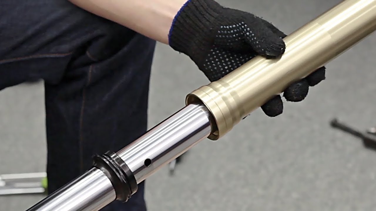

  7. Вынуть перо из стакана.
    • Если направляющее медное кольцо запрессовано в стакан, то перо легко выйдет из стакана и сальник надо будет вынуть отверткой.
    • Если направляющее медное кольцо установлено на перо, то перо надо будет выбить из стакана резкими движениями, сальник при этом вылетит сам.
