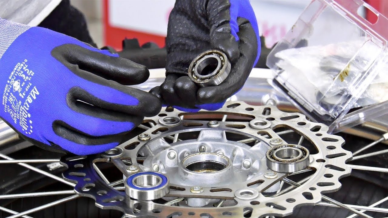

Подшипники колеса меняются парой, когда выходит из строя хотя бы один. Износ определяется люфтом колеса при осевых или радиальных нагрузках. Срок службы подшипника зависит не только от качества изготовления и наличия пыльников, но и от своевременного обслуживания. Процедура замены несложная, а со специальным инструментом очень простая. Ниже некоторые моменты и тонкости процесса, а также подробное видео замены подшипников переднего колеса на Yamaha WR450F.

При снятии подшипников, достаточно сместить распорную втулку и выбить подшипник ударной отверткой изнутри. Если втулка крепко зафиксирована, ее можно разболтать, ударив по внутренней обойме одного из подшипников.
Очень легко подшипник выбивается обратным молотком. Вместо молотка можно использовать анкерный болт.
Установка Подшипников
  1. Посадочные места должны быть хорошо очищены и смазаны.
  2. Первым всегда устанавливается подшипник со стороны тормозного диска, чтобы точно задать положение диска относительно вилки. Если один из подшипников фиксируется кольцом, то он устанавливается первый.
  3. Забивать подшипник можно головкой, старым подшипником, трубой, спец. инструментом, просто молотком, чем угодно - главное бить по внешней обойме, не касаясь внутренней, и не повредить посадочную поверхность.
  4. Если посадочные места не повреждены и хорошо очищены, а подшипник качественный, то греть ступицу и охлаждать подшипник не имеет смысла - он легко запрессовывается. В видео хорошо видно как маленьким молоточком подшипник легко забивается.
    После охлаждения подшипник покрывается инеем - это вода. Небольшой нагрев до 100 градусов ничего не дает - все равно забивать придется, а сильный нагрев разрушает структуру некоторых сплавов и делает металл более вязким - при трении посадочное место стирается сильнее, чем при установке "на холодную".
    Нагрев и охлаждение - методы для проблемных ситуаций (подшипник прикипел, заржавел, ступица окислилась), когда не получается извлечь или установить подшипник ударным методом. Но если хочется - ничего страшного не произойдет, главное греть поступательно и недолго, чтобы краска не лопнула
