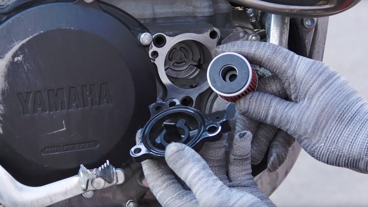

На Yamaha WR450F масло меняется каждые 1000 км вместе с масляным фильтром. Если мотоцикл используется в спорте, то каждую пятую гонку или тренировку. В мануале рекомендуется использовать масло вязкостью от 10W30 до 20W50, соответствующее спецификации API SG или выше. Мы используем спортивное синтетическое масло 10W50, отлично подходящее для интенсивной эксплуатации в разных условиях.
Подробное видео с заменой масла смотрите ниже!
