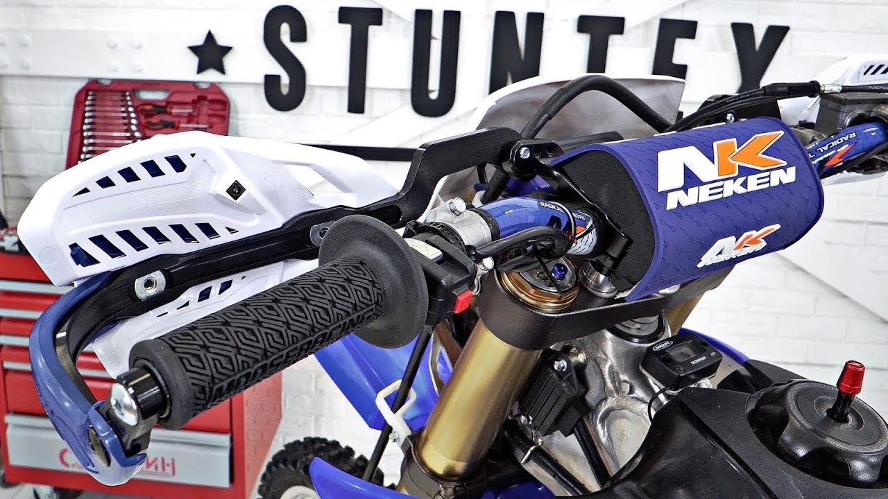

Решили немного прокачать байк Боряна и установить ему новые профессиональные рулевые компоненты. Руль заменили вместе со стойками, потому что стойки руля Neken регулируемые по высоте и расстоянию до райдера — это позволяет экспериментировать с положением рук без замены руля. С защитой не стали экспериментировать — купили топовую популярную защиту рук Cycra ULTRA. Чтобы не заморачиваться с фиксацией грипс — поставили Moose Racing с механическим фиксатором. Сразу после заказа Neken анонсировали новые рули SFH с грипсами SFH — сейчас бы заказали их! У новых рулей в месте крепления грипсы трубка тоньше, что позволяет поставить грипсу с более толстым слоем резины (внешний диаметр стандартный). Эта инновация ощутимо улучшает демпфирование и гасит удар в кисть при приземлениях.
По результатам можем сказать:
  • Дизайнерский рукав с резинками — это, конечно, декор, который никак не улучшает характеристики руля. Но его можно использовать вместо ленты под машинки тормоза и сцепления (предварительно нужно отрезать по кругу, чтобы сделать кольцо). Также резинки выполняют функцию уплотнителей и препятствуют попаданию грязи в стыки между рулем, клемпами машинок и стойками.
  • Подушка руля Neken имеет прочное пластиковое основание — это очень важно, если приходится его подрезать, как в нашем случае.
  • Грипсы Moose с фиксатором и интегрированной трубкой газа — супер решение за небольшие деньги. Даже проволока в трех местах и клей не гарантируют надежной фиксации, плюс конец проволоки может отогнуться и уколоть палец. Также в комплекте есть кольца разного диаметра, которые позволяют настроить длину хода ручки газа. Рекомендуем!
  • С защитой руля все просто. Cycra Ultra — самая дорогая, но и самая качественная, функциональная и эффективная. Легко устанавливается, регулируется, продается по частям, лепестки можно заглушить (если не нужна вентиляция), комплектуется компактным крепежом.
