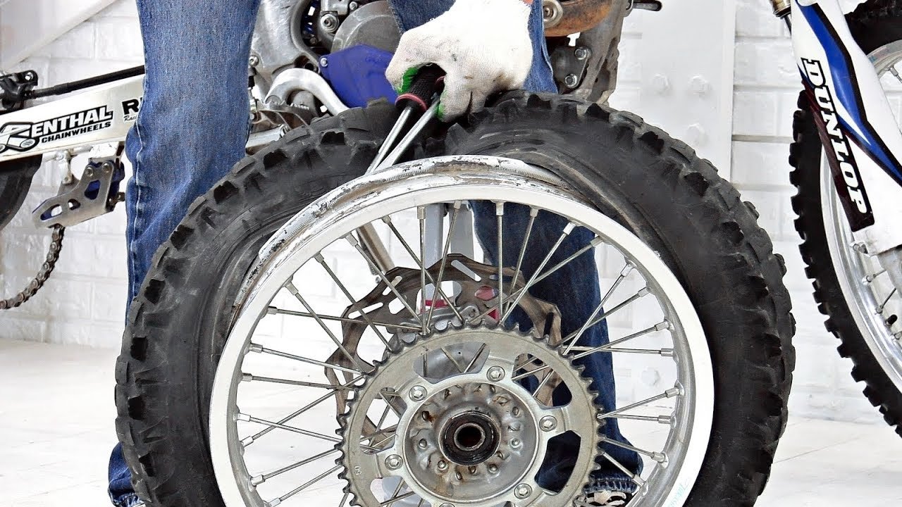

В видео Геннадий Зырин (vk.com/ruenduro) подробно показал снятие и установку заднего колеса на мотоцикле Yamaha WR450F 2012. На кроссовых мотоциклах процедура аналогичная.
  • При отсутствии шиномонтажного станка, оторвать борт покрышки от колесного диска можно лопатой или другими подручными средствами.
  • Специальные монтажки можно заменить отвертками, но увеличится риск повредить диск.
  • Для защиты обода при монтаже можно использовать специальные накладки, но с ними процесс монтажа сложнее, так как они уменьшают пространство для монтажек.
  • При сборке колеса после укладки камеры, перед монтажом покрышки, камеру лучше немного накачать, чтобы уменьшить риск закусить ее монтажками при натягивании покрышки.
  • Натягивать покрышку желательно без смазывающей жидкости — это гарантирует, что покрышка не провернется.
  • Если борт резины не сел, или сел неровно, нужно накачать камеру до 3–4 атмосфер.
  • Номинальное давление в шине — 1 атмосфера. При езде по камням его можно увеличить на 0,2 атм. Для увеличения зацепа на песке или грязи давление можно уменьшить на 0,2 атм.
