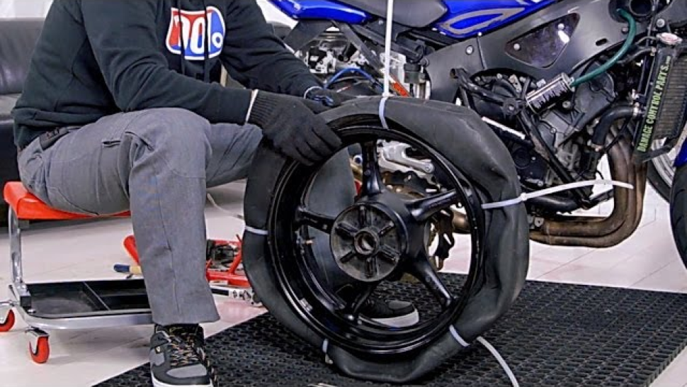

Снятие старой резины
Чтобы снять резину, ее надо сначала спустить (выкрутить нипель) и отлепить. Лопатой это очень просто сделать. Баллон необходимо стянуть стяжками. Достаточно 4 стяжек. Смазав борта баллона мыльной жидкостью, его можно стянуть руками приложив усилие. Для этого резину необходимо выкручивать в одном месте в сторону снятия. На видео у Бориса стоял старый, дубовый 190 баллон, поэтому стянуть сходу не получилось, а корячится на камеру он не захотел) Как видно монтажкой баллон легко снимается. После снятия резины важно очистить диск и посадочные места.
