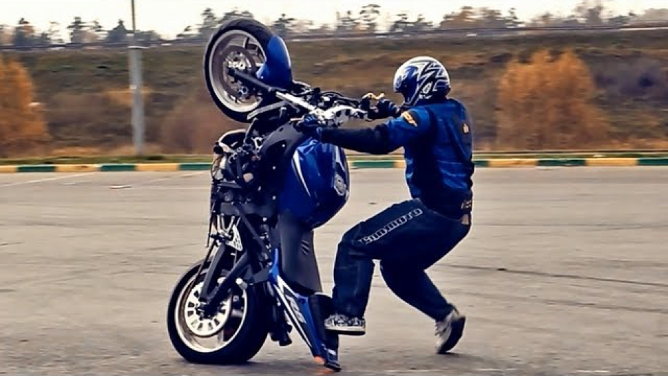

Вилли — контролируемая езда на заднем колесе мотоцикла. Продольный баланс контролируется газом и задним тормозом, поперечный — телом. Если вы решили научиться делать вилли, то необходимы стантбайк (достаточно клетки и рамки), экипировка (шлем и наколенники — самое главное) и место для тренировок (много пространства, ровный асфальт и никаких машин). Тут всё понятно и очевидно! Осваивать вилли проще всего в базовой позиции стендап, так как легче спрыгнуть с мотоцикла при перевороте. Конечно, учиться можно и сидя, возможно, кому-то так будет легче, но большинство начинают именно стоя. Поднимать мотоцикл надо с места или очень маленькой скорости, так как чем ниже скорость, тем безопаснее падения. Очевидно, что впуливать на скорости до отсечки со светофоров, пытаясь приподнять переднее колесо, намного опаснее, хотя и так тоже люди учатся.

Алгоритм действий при выполнении вилли
  1. Задержка в стендап позиции. Указательный палец на сцеплении, правая нога на тормозе, немного прижимает его.
  2. Выжимаете сцепление. Даёте газ и держите его стабильно. Переносите вес тела на левую ногу.
  3. Бросаете сцепление.
  4. Гасите скорость тормозом, если дали слишком много газа, или добавляете газ, если не подняли мотоцикл достаточно высоко.
  5. Контролируете угол газом и тормозом, подруливая телом, чтобы контролировать поперечный баланс.
