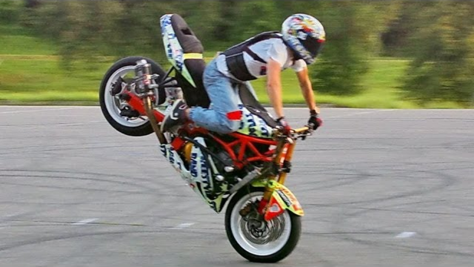

Принципиальное отличие роллинг-стоппи от остальных трюков заключается в том, что есть точка невозврата, после которой падение неизбежно. Переворот в стоппи очень опасен, так как нет возможности отпрыгнуть от мотоцикла. Поэтому стоппи — один из самых сложных трюков. Освоение качественного стоппи занимает много времени и редко обходится без падений. О том, как легче и безопаснее освоить стоппи, нам рассказали прорайдеры команды Freestyle Stunt Band Никита Подоля и Виталий Пасевич. Мы побывали у них в гостях на базе в Раубичах и сняли видео на основе их опыта.

После подрыва вы обязательно проедете пару метров, даже если разгон был не быстрый и угол не высокий. Перед тем как тренировать прокат, необходимо научиться стабильно ровно подрывать заднее колесо и уверенно разгоняться. Цель на этом этапе не поднять заднее колесо максимально высоко в конце тормозного пути (так делает большинство начинающих), а проехать максимально далеко. Для этого придётся быстрее разгоняться и быстрее набирать угол. Активное руление и работа тормозом в стоппи потребуются, когда угол будет достаточно высок.
  • Для сохранения прямолинейного движения необходимо балансировать телом и немного подруливать.
  • Чтобы сохранять угол, необходимо работать тормозом. Асфальт не бывает идеально ровным, поэтому приходится корректировать угол тормозом.
Профессионалы разгоняются за 30 м максимально эффективно, успевая переключиться на вторую без сцепления.
