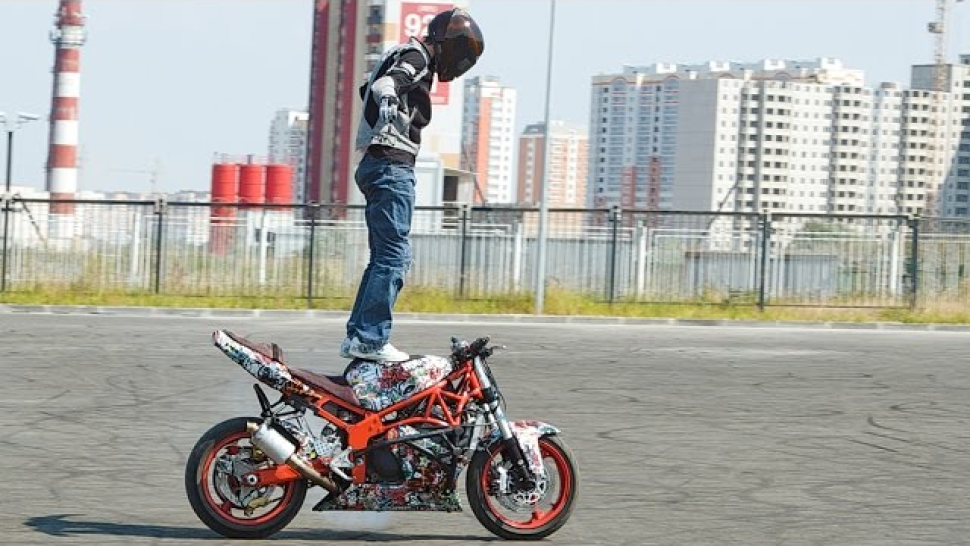

Крест — базовый акробатический трюк в стантрайдинге, когда райдер стоит на мотоцикле при движении на двух колесах. Крест можно выполнять, стоя на баке, хвосте или сиденье, лицом по направлению движения или свитчбек (спиной вперед). Также бывает управляемый крест, когда райдер рулит одной ногой. Сам по себе крест не имеет веса со спортивной точки зрения. Чтобы набирать очки на соревнованиях, его надо делать в связке с прыжками или с рулением ногой. На мотоцикле достаточно установить боковую защиту, которая не дает мотоциклу перевернуться. Также желательно установить рулевой демпфер.
