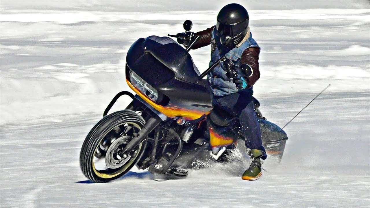

Очередной тест-драйв шипованной резины, в этот раз на Harley-Davidson Road Glide. В Москве появилась большая ледяная трасса, которую чистят, так что колеса шиповали обычными саморезами под лед. Мотик тестировал Александр Андреев.
По результатам сделали следующие выводы:
- По чистой ледяной трассе зацеп резины и устойчивость мотоцикла очень хорошие.
- Подвески в мороз быстро прогреваются и работают нормально.
- Под дрифт имеет смысл делать шипы реже, чтобы проще срывать колесо, а для обычной езды чаще, чтобы зацеп был лучше, и меньше ощущалось биение из-за неровной поверхности колеса.
- На мотиках с длинной базой осваивать и исполнять дрифт намного проще и веселее, также переднее колесо более стабильно при торможении, так как на него приходится меньше нагрузки.
- На льду шипы практически не изнашиваются, комплекта колес хватит не на один сезон.
- При падении мотик практически не страдает, выступающие детали не стираются.
